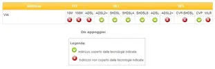

Verifica copertura fastweb:
Copertura ADSL e Fibra Ottica
Se alla fine compare la scritta "Sei collegato direttamente alla rete FASTWEB" sarai in ull. Se non compare sarai in whs.
Altro metodo:
vai qui: AVT: Verifica vendibilità dei servizi FastWeb
fai la verifica. Se nella tabella finale compare qualche segno verde nella sezione ULL, allora sarai in ull.
Es.
Visualizza allegato 54069
Si è vero, in teoria.
In pratica non ho ancora visto una centrale in cui fastweb fornisca la linea in adsl1 e non in adsl 2+, quindi a rigor di logica se fornisce la 6 mega è in wholesale, altrimenti fornirebbe la 20 mega se fosse in ULL, visto che non applica restrizioni sul fornire la 20 mega come fa telecom.
Ho fatto i test. Il primo mi dice"Sei collegato direttamente alla rete FASTWEB" ed il secondo mi da segni verdi in ULL. Ma, e qui cito chrib. , sono fino a 6mb e non fino ai 20 mega.. mmm..:doh:
