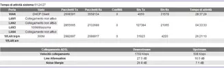

ecco vi allego i risultai delle statistiche del router:

hai dei valori molto sfasati.. se la tua attenuazione si aggira intorno ai 25 dovresti agganciare molto di più... la cosa piu strana è che hai come snr sempre 25 mentre dovrebbe attestarsi intorno ai 9 db in down e 12db in up. Fai come ti ho detto, richiedi una riqualifica forzata e
poi facci sapere.

il problema sta nei 6db di upload che lo limitano

Io chiederei una verifica della linea. C'è qualcosa che non quadra!
Ciao grazie a tutti per le risposte! volevo farvi un paio di altre domande. La line attenuation è una proprietà della linea stessa giusto? mentre il noise margin lo setta l'operatore?
L'attenuazione si, dipende dalla lunghezza del tratto doppinico, mentre SNRm è influenzato dai rumori e disturbi presenti sulla linea oltre al profilo che ti imposta il gestore
