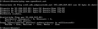

Faccio alcuni test del ping:
e noto che prima pingavo a 15, ora a 30... :oogle::oogle:

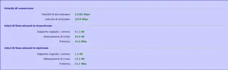

Questi sono i valori di SNR e Attenuazione
C'è un modo per migliorare la velocità? Grazie mille :)
Secondo me non ti hanno attivato in VDSL ma in ADSL2+ , senti fastweb su facebook e chiedi il perchè .. nel caso che ti dicano che nella tua zona non ce la FTTS almeno pretendi che ti mettano a 6db

aspetta perchè ho letto solo ora i dati ma te sei gia a 6db visto che hai 7.5db di snr in upload percui piu di cosi non puoi fare , se non controllare l impianto di casa se ci sono condensatori o meno nelle prese tripolari se sono marchiate SIP

E' possibile che mi hanno settato a 12mb invece che a 20?

secondo me quelli di fastweb mi hanno impostato a 12 mega, poiché all'inizio dalla my fast page vedevo che la velocità della linea era a 18 mega, mentre ora mi segna 12...
- - - Updated - - -
Ho contattato fastweb, stanno facendo una riqualifica, nel frattempo gli ho detto di confermarmi che il mio profilo è a 6db...
aspettiamo domani e vediamo cosa succede..
