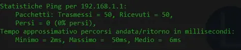

Buon giorno a tutti!
Da qualche mese ho un fastidioso problema: A intervalli non regolari quando gioco online per qualche istante la connessione rallenta e poi torna subito a funzionare. Un problema di poco conto in generale ma quando gioco è molto fastidioso. Questo problema nelle ultime settimane ha reso quasi impossibile giocare online. (utilizzo ethernet per connettermi ed ho questo problema solo dal pc, su ps4 fila tutto liscio)
Ho provato diverse soluzioni tra cui l'aggiornamento dei driver della scheda di rete ed ho addirittura comprato un adattatore wifi (una pennetta) per aggirare il problema (che comunque si presenta)
Dato che durante quest'anno ho smontato e rimontato più volte diversi componenti del pc per aggiornarlo (ram, dissipatore, ssd m2) non vorrei aver fatto involontariamente danno, anche se non credo.
Scheda madre: Gigabyte z370M ds3h (bios aggiornato alla versione f14b che dovrebbe essere la più recente).
Ho cercato anche se altre persone avevano lo stesso problema ma nulla.
Secondo voi è qualche problema software o dovrò arrivare a cambiare mobo per risolvere il problema?
Allego anche un test del ping che ho fatto da cmd che evidenzia i ritardi
vi ringrazio in anticipo.

Do per scontato che il ping qui sopra sia fatto col cavo. Mi sembra strano che un eventuale problema alla scheda di rete introduca questi picchi di latenza, penso che sia invece riconducibile alla tua connessione, ma puoi verificarlo facilmente: rifai il test del ping sostituendo l'ip di cloudflare con quello del tuo router.
sì il test è effettuato con cavo
l'ho ripetuto utilizzando come ip 192.168.1.1 e questo è il risultato:
un picco di 902ms ma c'è anche da dire che è stato l'unico ed il test è durato di più del precedente (non so se influisce ma te lo specifico comunque, sono un po' ignorante in materia)

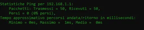

aggiungo anche che io non sono collegato direttamente al router, bensì ad un google wifi che riceve dal router.
però, comunque, i dispositivi connessi via cavo in questo modo sono tanti, e l'unico ad avere questo problema è il mio pc (nel gioco online la ps4 con il medesimo cavo non da nessun problema)
ping 192.168.1.1 -n 50
