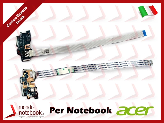

Per un mio progetto sto adattando un pc portatile (ACER V3-571G) ad un desktop ed ho rimosso quindi la tastiera sul quale vi è il tasto di accensione del pc portatile. Vorrei aggiungere un pulsante di accensione esterno collegandolo alla scheda madre (in allegato lo schema) ma non riesco a capire dove collegarlo.
Non c'è nell'elenco un power switch, potrebbe essere compreso su un'altra scheda che va a JPWR1.
Dovresti vedere sulla carcassa dove si preme il tasto di accensione cosa corrisponde sotto, quale switch va a premere.
Probabilmente quì, da quello che si vede in un video :
Vedendo un altro video lì non mi sembra ci sia uno switch, forse è sotto la carcassa ed è connesso a JPWR1 con un cavetto flat .
Dovrebbe essere questo col flat connesso, una schedina.
Dovrai batterti col tester tutti i pin per vedere quali sono chiusi con lo switch, magari si riesce anche a vista.

Visto che non sono troppo pratico, ti chiedo conferma se ho capito bene. Potrei seguire una di queste due strade?
1) Individuare con un tester quali sono i due pin degli 8 presenti sul cavetto flat che danno l'input di accensione pc. Una volta individuati i due pin, li dissaldo dalla schedina (cerchio giallo nella foto) e li unisco ad un power button esterno. Ma gli altri 6 pin del cavo ribbon a cosa servono? Posso evitare di collegarli alla schedina così da avere nel futuro pc desktop solo il cavo e non la schedina?
2) Sulla schedina (cerchio rosso) collegare saldando il power button esterno in parallelo ai due pin del power button esistente.
La seconda è più semplice, forse puoi saldare sulle pad del pulsante ai suoi lati se sono accessibili.
Così il flat lo colleghi al suo posto, può darsi ci sia un led che illuminava il tasto originale ma non credo sia un problema non averlo, puoi recuperare l'alimentazione per un led da un'alimentazione qualunque della psu. Sei anche al riparo da eventuali chiusure sulla schedina che potrebbero compromette l'efficacia del pulsante.

1) Intendo le piazzole dove è saldato il pulsante, credo che siano accessibili per quanto sotto possano stargli, è da guardare, potrebbe avere più piazzole ( 4 ) e devi trovare quelle che si chiudono premendo il pulsante.
2) Chiusure nel senso che potrebbe esserci qualche segnale che entra ed esce dallo schedino e se mancante non fa accendere il pc, nell'immagine si vedono delle piazzole con componenti mancanti, o forse qualcosa c'è non è molto chiara l'immagine. Come ho scritto prima, non ho idea di cosa possa fare quello schedino oltre ad accendere il pc.
3) Credo intende la prima delle tue soluzioni precedenti, forse eliminando la schedina.

Ho trovato finalmente il tempo per smontare il pc e fare due foto alla scheda connessa al JPWR1, la quale è esattamente il modello pronosticato da @giulore.
Sulla scheda madre ci sono residui di colla/adesivo, con che liquido posso pulirli? Con semplice alcol etilico denaturato?
Tornando al discorso della saldatura necessaria a collegare un power switch esterno:
  1. Nel caso volessi saldare direttamente sulla scheda, non capisco dove fare la saldatura, anche guardando la foto con zoom nell'intorno dello switch S che vi ho allegato (dal lato anteriore dove c'è lo switch SW non ci sono punti saldati)
  2. Nel caso volessi saldare sul cavo ribbon che ha 8 pin, quali 2 pin devo saldare? E quali 2 pin per il led? Posso fare la prova del cortocircuito che consigliava @Dumah Brazorf senza fare danni? Ho cercato su internet lo schematico di JPWR1 (allego foto) ma non so leggerlo. Riporta 10 pin invece che 8?!
Nello schematico che hai postato sarebbe il pin 7. Forse per i due pin chiamati GND intende i due punti di saldatura ai lati che fissano il connettore alla mobo per cui 7 e 8 (una massa) sono i due pin più esterni opposti a quello marcato 1 sulla scheda. Prendi una pinzetta o un cacciavite piatto e prova a toccare assieme quei due pin.
