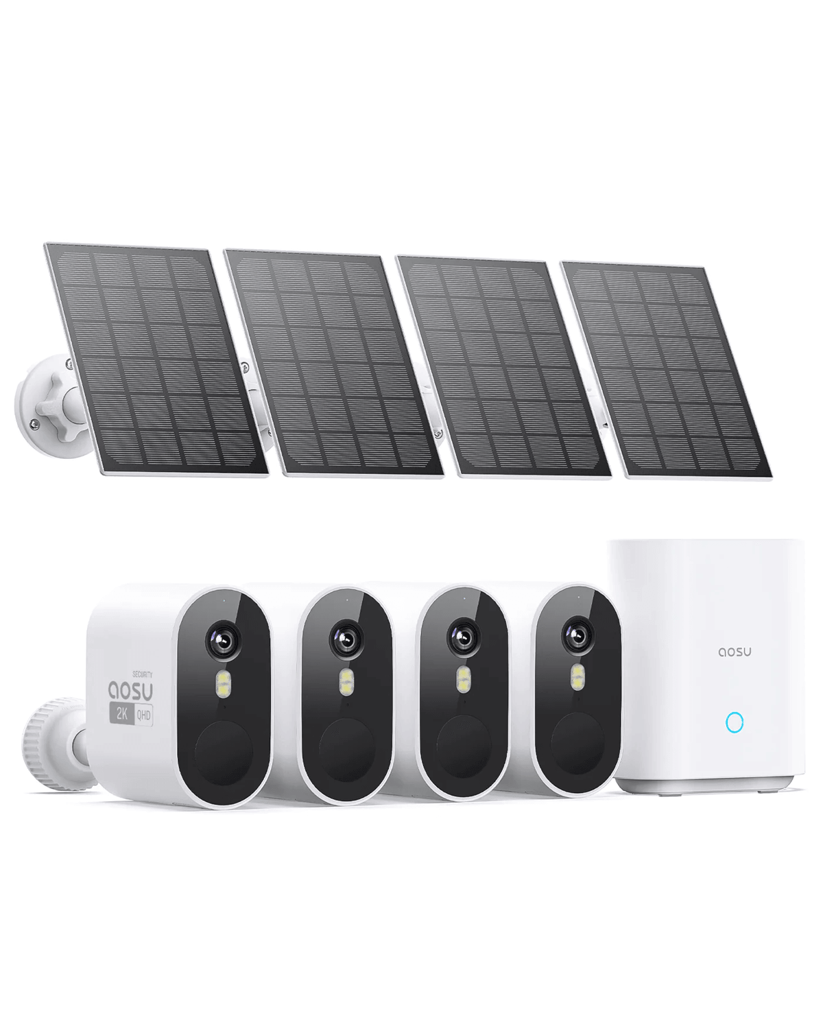

Le telecamere le ho prese su amazon marca aosu 2k QHD
Alla fine stamattina sono riuscito a fare qualche altra prova ho tirato un cavo ethernet dal router fino alla parte opposta della casa (alla mia camera primo piano) e c'ho attaccato la home base (nvr) e finalmente ho la certezza che le telecamere si connettono prima alla home base. Difatti la telecamera (messa al piano terra esternamente) vicino alla home base aveva un segnale più forte (anche se comunque non abbastanza per avere poi dei filmati decenti e non scattosi) l'altra telecamera sul terrazzo al primo piano dalla parte opposta più vicina al fritz box 4060 però aveva un segnale pessimo sull'inutilizzabile. Avevo optato per questa soluzione proprio per il vantaggio della registrazione nella home base senza l'obbligo di pagare abbonamenti oppure che ti venga rubata la telecamera con schedina di memoria dentro, ma al contempo stesso è uno svantaggio se le telecamere devono per forza stare vicine alla home base. Quindi anche se avessi un segnale wifi potente su tutto il perimetro esterno alla fine con queste telecamere ci combinerei molto poco. Ho fatto il reso poco fa. Grazie a tutti.
Per caso il kit è questo?
Parto la presupposto che non le conosco, ma a me non sembra indicato d anessuna parte che debbano connettersi per forza a uel suo hub, forse dall'app avresti potuto impostare il collegamento con la wifi del fritz.
Comunque, se vuoi dei prodotti consumer ma validi potresti valutare un NVR dahua e delle cam imou, che è il brand consumer della dahua. Ne ho presa una a casa e va benissimo, le funzionalità sono fondamentalmente quelle dell cam dahua di fascia business, chiaramente con un'ottica non allo stesso livello ma anche con un prezzo molto più contenuto
Sì sono quelle. Devi associarle appena tolte dalla scatola con l'hub, non credo di aver visto la funzione di cui parli né dall'app né sul manuale e nemmeno sentito parlarne nei vari unboxing, dubito quindi sia possibile. Per ora resto così era solo uno sfizio. Grazie.
Non credo sia possibile ampliare la copertura del NVR. Questi sistemi sono fatti apposta per poter usare un loro sistema di sicurezza creato ad hoc, con una loro chiave di criptatura. In questo modo non è possibile intromettersi nella loro rete wifi e inviare una falsa registrazione.
Son telecamere tipo queste https://amzn.to/4hkICBS e si devono collegare al proprio hub in quanto usano collegamenti proprietari e non standard. Son comode perchè puoi metterle praticamente ovunque senza dover portare un filo, ma sei limitato dalla copertura dell'hub, oltre ad avere anche la limitazione di una registrazione continua assente ( questo tipo di cam registra solo ad eventi per risparmiare batteria )
