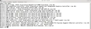

Sembra impossibile ma non riesco a trovare il modello di scheda wireless montato sul pc..
Ho poco tempo ora se puoi aiutami tu a trovarla :)

Su slackware se non hai i permessi ti dice command not found. Anche se dai sudo fdisk -l ti dirà command not found. E' dovuto al fatto che bisognerebbe scrivere il comando completo, quindi sudo /sbin/fdsik -l.
Si risolve in fretta, ma dato che non ricordo la procedura, ho consigliato direttamente di andare da root.
Così dando semplicemente lspci il risultato è garantito senza tanti sbattimenti.
Ah aggiungo che siamo a Slackware 14.1, non 14.10. C'è la beta2 di Slackware 14.2, quindi tra poco (il concetto di poco tempo è relativo in slackware, tra testare per bene tutti i pacchetti e creare i dvd ci passerà un bel po' di tempo) avremo una nuova stable.
La tua scheda è supportata dal kernel 3.15 in poi. Quindi dovresti aggiornare il kernel, ma non so se sia un'operazione indolore. Io prima tenevo il kernel sempre aggiornato, poi ho avuto un problema e la risoluzione era forse compilare il kernel. Dato che non ho le competenze per farlo sono tornato ad un vecchio kernel e non ho aggiornato più.
Magari a te va bene oppure hai qualcuno che ti può aiutare. Con la 14.2 non avrai questo problema, bisogna vedere quanta voglia hai di aspettare.
@mecha un modo abbastanza indolore è copiare la configurazione del kernel vecchio e modificarla solo nel punto in cui bisogna aggiungere il modulo del nuovo hardware. Ovviamente poi si tiene il kernel vecchio in modo da avere sempre almeno un kernel funzionante.
