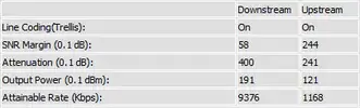

Salve. E' da un po' di tempo che ho problemi continui di caduta dell'adsl, e raramente giorni in cui è abbastanza stabile. Arrivando all'esasperazione ho cercato un pò di tutto in rete e ho trovato discussioni riguardo ai disturbi e l'attenuazione della rete, ecc. Ora, dopo esser riuscito a trovare i miei valori dalla pagina del modem vorrei capire se almeno su questo aspetto ho una linea che passa decentemente oppure è disturbata a tal punto da cadere. Vi allego uno screen coi valori.
Secondo voi sono valori buoni o scarsi? Purtroppo da i9nternet non sono riuscito a capirlo da solo. Grazie dell'aiuto.
Nel caso la mia linea fosse disturbata, cosa potrei/dovrei fare?
Ah, per eventuali info: ho adsl infostrada e modem/router D-Link DSL-2740B N300
Ogni apparecchio quale telefono, ecc è collegato con un oppotuno filtro
In certi casi avere un profilo con srn a 6 dB può comportare delle instabilità della linea, in realtà mi sorprende che con quell'attenuazione (che indica la distanza dalla centrale) tu riesca ad agganciare una portante così alta.
In ogni caso dovresti chiamare il 157 e esporgli il problema, chidendo di metterti un profilo con snr a 9 o 12 dB.
