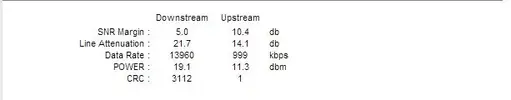

Salve a tutti. Ho una curiosità sulla mia linea adsl.
Abito a 1,5 KM dalla centrale, ho un abbonamento adsl "20 Mega" con Infostrada e questa è la mia linea:
La domanda è questa: come mai i miei vicini che sono sulla stessa centrale e con lo stesso operatore riescono ad agganciare una portante di 19 mega, quasi 20 e io no? Cosa posso fare?
Grazie.

devi capire che cosa è che ti fa tutto quel rumore sulla linea ( hai snr molto basso ) , prova a sconnettere tutto dalla linea telefonica ( filtri e telefoni e tutto quello che non è il modem ) e attacca il modem sulla presa principale , se l impianto di casa tua ha delle prese tripolari vecchie e soprattutto marchiate SIP , apri lo sportellino davanti svitando la vitina al centro fai una foto e postala qua
