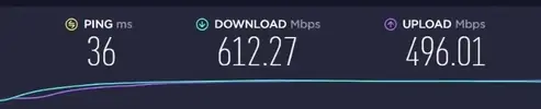

Buona sera ragazzi,
ieri mattina sono venuti i tecnici Vodafone per montare una nuova linea Open Fiber FTTH con contratto fino a 2.5 Gigabit, modem Vodafone Station Wi-Fi 6.
Mi è stato detto che passeranno dei giorni affinché io possa ricevere il massimo del segnale, però inizio a notare dei problemi apparentemente non relativi alla linea, per esempio facendo speed test sul pc da gaming ottengo un risultato inferiore rispetto al test effettuato con un Hp 15-dw2000 (portatile)
Ho già provveduto ad aggiornare i driver della scheda di rete e a controllare che il cavo ethernet sia cat6 ma tutt'ora non comprendo quale possa essere il problema
Pc da gaming con scheda madre msi b450 tomahawk max (supporta 1Gigabit)
C'è qualcosa che può causare il problema o devo necessariamente comprare una scheda di rete nuova?
Grazie in anticipo?

Ciao, ho controllato i valori e non superano i 20 db , quindi presumo che il problema possa essere più del pc da gaming o per meglio dire della scheda di rete integrata nella mobo.
L'unico problema sembrano essere i tuoi dispositivi (pc); se la linea ha un valore di aggancio inferiore ai 28 dB, è a posto; Open FIber accetta fino a quella soglia, MA ti posso garantire che pure fino a 30 dB, la linea funzionerebbe bene.
Per mia esperienza di innumerevoli attivazioni Vodafone con cpe Wifi 6, ti garantisco che il massimo della velocità lo raggiungi già dopo una mezz'oretta dal primo allineamento del modem.
In sintesi: problema pc. Probabile che i tuoi pc siano intasati, uno più dell'altro, o comunque lenti.
PS.: non so quali server tu usi per i speedtest, ma in ogni caso ti consiglio 1: quello Open Fiber su Roma; 2 YouCall su Aversa.
