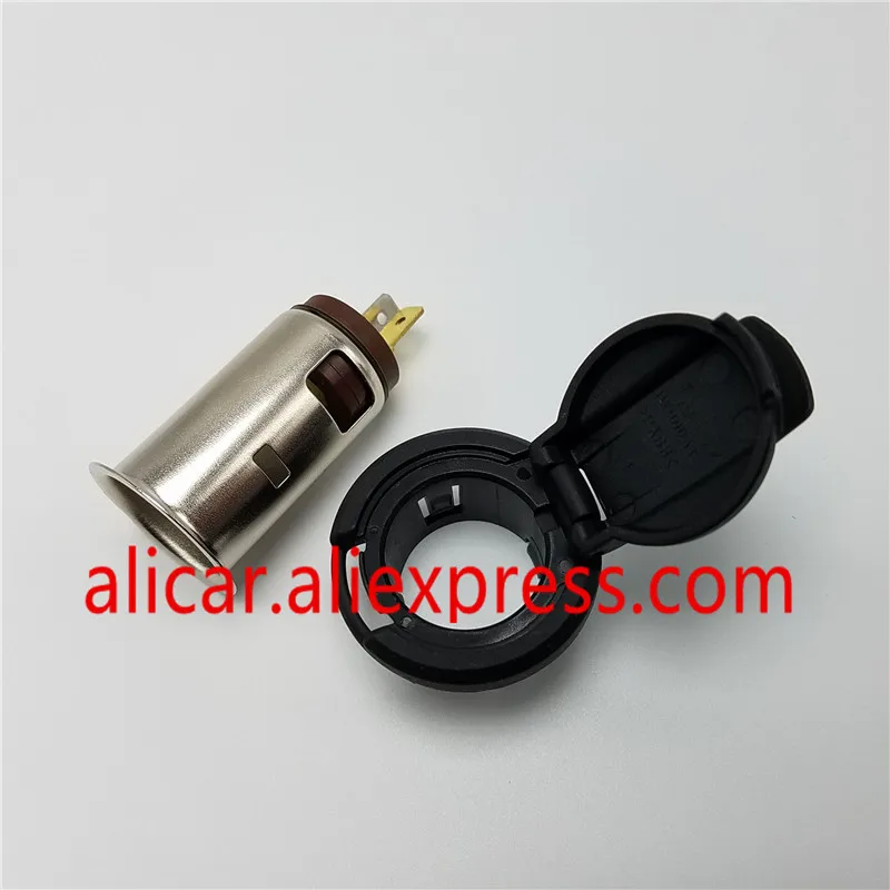

-prese 12V da 180W con cui sostituire quella di serie per ovviare al limite dei circa 120W della classica presa accendisigari 12V:
