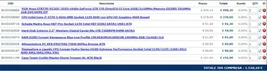

Ecco la mia config:
Se vuoi puoi tranquillamente cambiare dissipatore e se vuoi cambiare case libera scelta visto che ci sono altri 500 euro ;)
