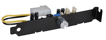

potresti però optare per un fan controller per gestirla...

1) gli ho già suggerito di staccarlo, l'opzione del fan controller gliel'ho data come alternativa
2) staccandolo certamente non lo sostituirei con una soluzione a torre, molto meglio un top flow come lo shuriken che gli ho consigliato
3) secondo te questi non entrerebbero? ma dai... (immagini sotto spoiler)
1) stavo scherzando ho inserito anche un emoticon....
2) stavo scherzando ho inserito anche un emoticon.... io dicevo di staccare/disattivare la ventolona e installare un nuovo dissipatore al posto dello stock Intel che fa sicuramente meno rumore
3) stavo scherzando ho inserito anche un emoticon.... se disattivando il ventolone, le temperature lo permettono, non serve prendere una cosa del genere.
P.S. la placca posteriore del fan controller non entra se un giorno, spero per lui, acquisterà una gpu dedicata
