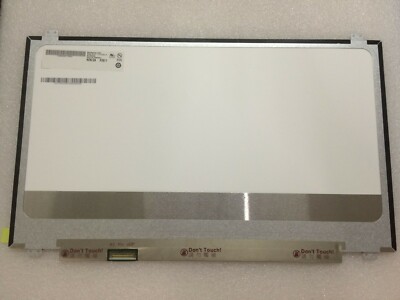

In effetti quello di aliexpress mi tenta, non ho mai comprato nulla da quel sito...in effetti non so se mi sento troppo tranquillo a far arrivare un display dalla cina. Quello di aliexpress per ora lo tengo da parte in extremis, grazie
Io sempre su ebay ho trovato questo a 40 pin, poi non so se c'è qualche altra caratteristica che non si adatta al mio... https://www.ebay.it/itm/Asus-ROG-St...A&pageci=ffd60cf1-2be1-4d50-a7d7-19a3ad2f3b34
E' a 120 Hz. Il tuo dovrebbe essere 144 Hz. Non dovrebbe esere uguale. Casomai contattali per sapere se hanno quello corretto. La sigla del tuo è: AUO B173HAN03.2
