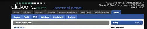

Ciao a tutti
vi scrivo sperano qualcuno del forum possa aiutarmi.
Possiedo da un annetto un Asus RT-AC88U con firmaware originale.
Ho avuto la malaugurata idea di installare il firmware DDWRT per usufruire delle funzionalità VPN avanzata che sia merlin che il firmware base purtroppo non danno.
L installazione del firmware è andata a buon fine tuttavia, dopo qualche giorno di utilizzo, non trovandomi proprio con il nuovo firmware ho deciso di tornare al firmware originale ma non ci riesco.
Il caricamento del file "ASUS RT-AC88U Firmware version 3.0.0.4.382.15850" avviene regolarmente dalla sezione "Firmware upgrade" e anche la procedura sembra andare a buon fine ma al riavvio del dispositivo riappare la schermata principale del firmware DDWRT! Come se si fosse proceduto ad un factory reset del dispositivo poiché tutte le impostazioni vengono "perse".
Ho provato ad utilizzare il firmware restoration tool di Asus ma con Windows nemmeno riscontra l indirizzo IP disponibile (scrive nessun dispositivo wireless trovato in modalità recupero) mentre con un Mac viene riconosciuto ma al 20-22% si interrompe dicendo di controllare il MAC address del dispositivo e/o la connessione router pc sia stabile.
Il servizio tecnico Asus chiaramente snobba, avendo perso la garanzia.....
Qualcuno mi può consigliare?
grazie
