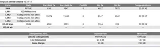

Salve, è da un po(mesi) che ho disconnessioni frequenti ma solo di notte, avevo contattato infostrada per questo ma quei prigroni si sono limitati ad abbassarmi i mega nonostante gli avessi detto che le disconnessioni sono di notte e questa cosa secondo me è molto strana visto che se il problema era il SNR doveva essere una cosa spalmata su tutta la giornata, non solo di notte .-.
Comunque dopo mi sono fatto rimettere la connessione normale e lo ho fatto anche aumentare a 12 mega dai 7 che mi avevano impostato nonostante avessi un contratto a """""""""""20 mega""""""""""""(Notare le virgolette).
E ho fatto le pulizie del impianto domestico di telefonia ADSL secondo la guida di skynet81.
Ma comunque queste cose continuano e quindi vorrei sapere da voi cosa posso o si puo fare.
NB.Ci sono stati periodi in cui non cerano disconnessioni per niente.(intendo settimane di pura pace)
E cosa sono le riqualifiche?
Secondo voi posso lasciare acceso il mio modem/router(Netgear dgnd3700v2) 24/7? Perchè io lo accendo alle 13 circa e lo spengo alle 22:30 circa ogni giorno.

Visualizza allegato 144394

no l'SNR indica il rumore sulla tua linea,quindi piu' è basso piu' il segnale sarà disturbato.
normale che di sera sia piu' basso,dato che sono connesse piu persone e quindi si hanno piu' interferenze.
la riqualifica è una procedura con la quale la tua linea viene modificata, cioè ti si aumenta o diminuisce la banda in base al margine snr che viene impostato.
si che puoi,penso che la stragande maggioranza degli utenti internet abbia il router acceso 24/24 e 7/7,io tra questi e mai avuto problemi.
