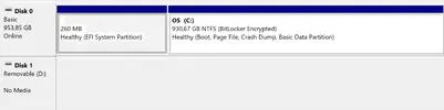

ho collegato un vecchio HDD IDE al mio pc portatile per recuperare alcune foto di amici, ma quello che si presenta e' la situazione seguente:
L'antivirus mi chiede di effettuare la scansione, ma nel file explorer non compare nessuna lettera di allocazione dell'unita' e il diskmgmt mi dice "No media"

Chiaramente ho collegato anche l'alimentazione. Dubito che senza alimentazione avrei visto il disk 1 nella disk management console.
