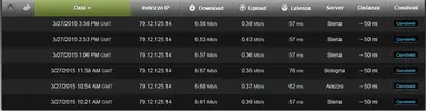

Ciao, provo a scrivere qua per non aprire un'altra discussione. Anche io ho acquistato da poco il solito apparecchio e viaggio su una linea Alice 7 mega. Non sono molto pratico in questo campo, ma provando le varie combinazioni che ho trovato sul forum mi sono settato in pppoa. Anch'io noto delle grosse oscillazioni, anche a distanza di poco tempo, come si può vedere dai test speedtest.webp. Queste invece sono le statistiche generali statistiche.webp. Qualcuno può darmi una mano? Grazie!

Ciao hai verificato se sei coperto dalla 10 mega? In caso affermativo chiedila in prova gratuita per un mese... mi pare tu sia in ATM e con la 10 verrai spostato su circuito GbE (migliore)... poi riposta i valori che vediamo
come dice skynet prova a cercare la guida per sbloccare il telnet in modo da forzare il sync con una soglia di snr diversa(che però ad ogni riavvio dovrai reimpostare)....avrai piu velocità a scapito della qualità, ma per 800kb di differenza non ci perderei tanto tempo, e magari nel frattempo controlli fec e crc sui dettagli di connessione (campanello d'allarme)... credo anche che ci sia la possibilità di richiedere un profilo a 6db che farebbe al caso tuo
