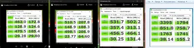

Qui i benchmark, i primi due a sinistra i miei "vecchi" ssd, ultimo a destra il crucial, direi che nel bench la differenza è stata abbastanza netta!
Come ti faccio resuscitare l'entusiasmo: nell'unico bench che conta nell'utilizzo che ne fai, la differenza è minima e, inoltre, hai il doppio dello spazio per un costo inferiore ;)

Non vedo l'ora che facciano qualcosa per i dati 4K... continuano a spingere sui test con dati sequenziali, magari pure comprimibili, come se davvero contassero qualcosa. Mah...
