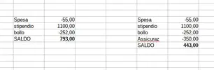

Buonasera a tutti, volevo sapere se c’è un modo per far scendere un valore ogni volta che compilo una cella. Mi spiego meglio, sto elaborando un foglio excel con tutte le spese e le mie entrate e vorrei che il saldo scendesse ogni volta che compilo una cellula, in modo che sia sempre sulla stessa linea e non debba andare a cercarlo sempre. Grazie
Intendi così? Inserendo la voce "Assicurazione" il SALDO si sposti da solo sotto ?
