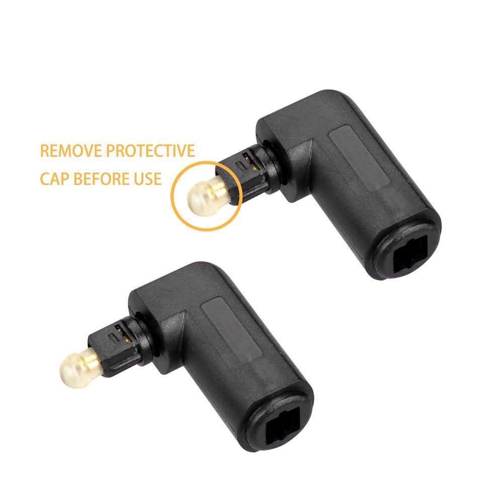

Non e' che nel cavo ottico hai lasciato i tappetti in plastica trasparente tipo questi?
https://images-na.ssl-images-amazon.com/images/I/51MwgaN8UUL._SL1000_.jpg
No, li ho tolti subito, non sarebbero entrati i cavi :)
