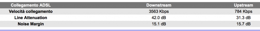

Salve a tutti.
Sono cliente TI da circa 3 anni; primi 2 anni tutto bene, linea stabile con valori di down e up 6M e 1M.
Da circa 1 anno invece riscontro continue cadute di linea e abbassamenti della velocità come faccio un esempio ora.
Situazione 1 ora fa:
Situazione adesso:
Svariate, ovviamente, sono state le mie chiamate al 187 e svariati sono stati gli interventi dei tecnici a casa per cercare di capire e ovviare al problema, ma una volta in casa, fatti i loro test e adottate le loro "soluzioni": "noi qui vediamo 4,5 Mega" "no signore tutto bene" etc etc...invece bene non va per niente, anche perchè se il primo anno andavo a 6M anche vedendo che arrivano 4,5M non va bene.
Comunque dall'ultima telefonata di oggi il tecnico al telefono mi ha portato il Noise a 15dB perchè "rende la linea più stabile" ma difatto dopo circa un' ora è stato subito smentito con abbassamento di velocità e 2 cadute della linea.
Scrivo ora qui appunto per cercare di capire insieme a voi cosa non va e per capire chi devo chiamare e per fare cosa per tornare finalmente ad avere un ADSL che sia funzionante.

Se con quei valori la linea salta vuol dire che hai dei problemi sulla linea che ti abbassano l snr , prova a leggere la guida in rilievo che ho fatto e fai le verifiche che ho scritto
La linea interna è stata più volte verificata sia da i tecnici TI sia da un professionista privato; mi hanno anche tolto 1 presa inutile e modem e telefono sono collegati su 2 prese diverse e su entrambe c'è il filtro.
Dopo i vari controlli, dopo il ricablaggio totale dell'impianto di casa etc etc io credo sia difficile che il problema sia dentro casa; sbaglio?
ora che hai specificato questo penso di si , a sto punto potrei pensare che hai dei problemi di diafonia che derivano da altre linee il che è na rogna a risolvere a meno che non trovi uno che lo vuole risolvere
