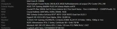

Ciao a tutti,
sto cercando un consiglio per un UPS affidabile da usare principalmente in estate, dato che nella mia zona ci sono spesso blackout.
Configurazione in descrizione.
Il tutto al momento è collegato a una ciabatta Extrastar da 12 posti (con spina da 16A). + Presa smart wifi Meross

Prima di tutto elenca i componenti PC, così da poter avere un'idea del consumo massimo totale.
Anche il monitor.
Se prendi un UPS che ha già le shuko, lo usi per PC e monitor, la ciabatta per le periferiche non indispensabili (stampante, casse, luci, ecc..)
Ciao in descrizione non si vede la configurazione?
