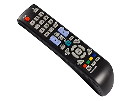

dopo la sfiga di aver preso l'unico televisore con questo problema c'è anche la sfiga di avere il telecomando minimale,quindi devo comprare un secondo telecomando.

Mentre per il telecomando è ufficiale,ho preso la versione tv + economica con un solo telecomando,pagando un pò di + ti davano due telecomandi,il secondo era semplicemente un telecomando pensato per le persone anziane o meno abituate a un telecomando con pochi pulsanti.
Solitamente con i Sammy ti danno il telecomando standard di base
che dovrebbe essere funzionale per entrare nel menù service (sempre a scoprire la combinazione tasti adatta al tuo modello)
Una volta dentro avrai almeno la possibilità di controllare sto dalay audio se influenza anche le sorgenti esterne o se esiste un menù di gestione diverso per quest'ultime....
