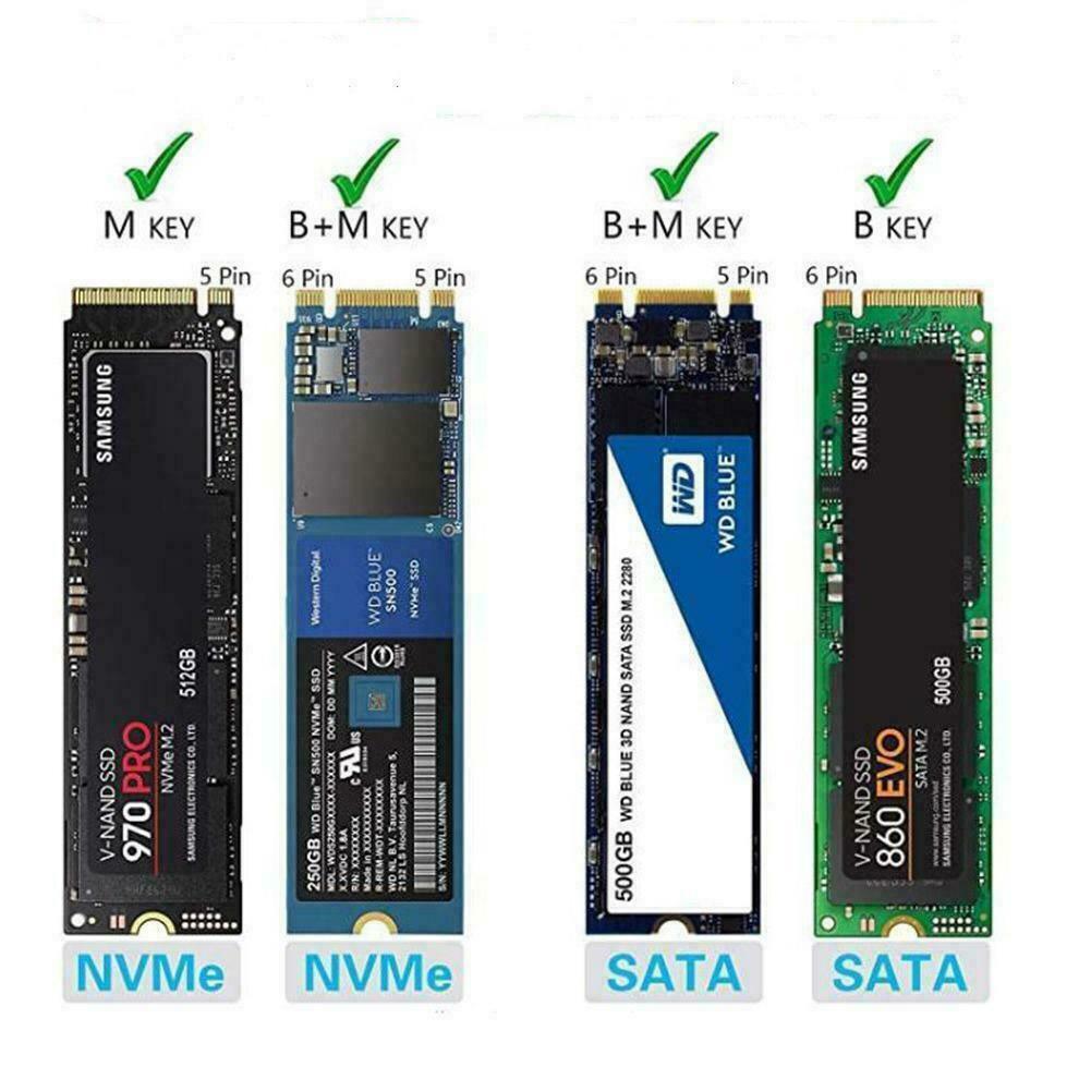

ma l'SSD che linki secondo me è un SSD SATA, si vede dai 2 "tagli" sui pin, devi lasciare AHCI ed inserirlo in uno slot M2 compatibile SATA altrimenti non funziona, non mi pare proprio che sia NVMe
infatti quell'opzione è per i SATA, su un MVMe non ha effetto dato che è una altro protocollo
mmm ... adesso metto due foto, una del mio SSD e una dell'unico slot SSD presente sulla scheda madre:
Come faccio a capire che configurazione ho?
Ti posso dire anche il codice della scheda madre (Lenovo), ma non ho trovato le specifiche della scheda...
Scheda madre: LNVNB161216 SDK0J40709 WIN
Quell’SK hynix è il BC501 ed è un un vecchio PCIe 3.0 x2. Per conferma, Arm, ti consiglio di scaricare CrystalDiskInfo e mandare la foto, così vediamo che protocollo usa.
