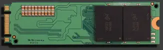

Una funzione di protezione era uno standard degli ssd Micron e di riflesso Crucial (che è un brand Micron). Oggi è riservata agli ssd professionali Micron.
Consisteva nel predisporre sul pcb dei condensatori di energia che garantivano la scrittura di quello che era ancora presente in cache (dell'ssd ovviamente). Protezione dei dati scritti non dell'ssd in generale.
Insomma, se in quel momento un utente stava facendo delle operazioni di copia la tabella di mappatura aggiornata non creava discrepanze con eventuali dati persi durante il trasferimento.. cosa che porta alla schermata che qualcuno purtroppo ha visto
Samsung nelle versioni professionali (client) era famosa (e spero lo sia ancora) per l'uso di condensatori al tantalio.
[@giovanni361 cit.]
Qui un confronto tra il modello M500 ed il "nuovo" MX500
M500
