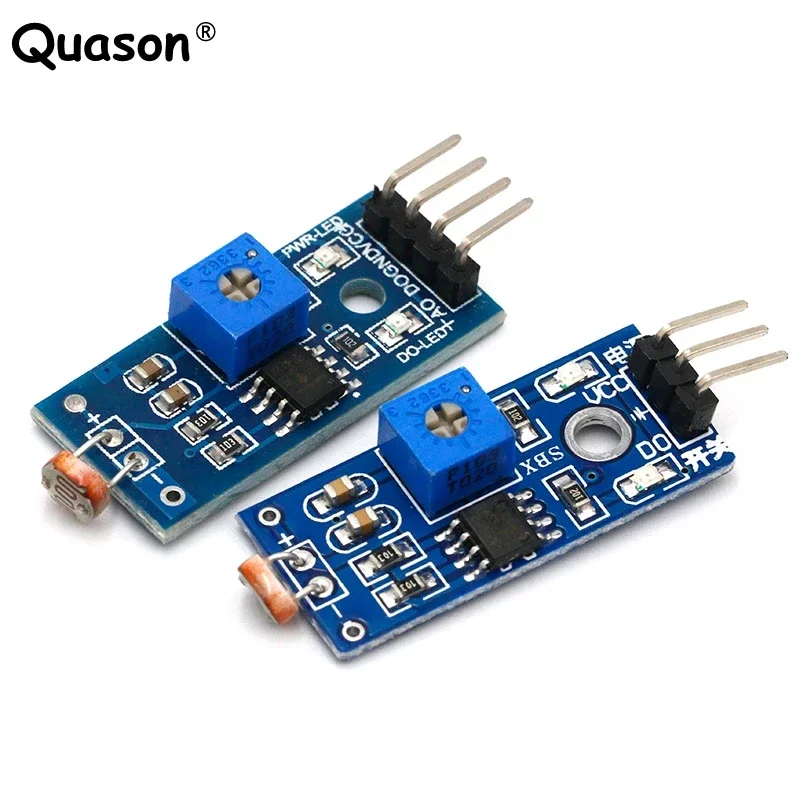

Ho la necessità di aggiungere un crepuscolare ad un apparato alimentato a 3,7v, Il mio scopo sarebbe quello di interrompere con il sensore crepuscolare l'alimentazione della batteria all'apparato (dissuasore animali notturni che ha il sensore di movimento (PIR)), allo scopo di non dover accendere e spegnere mattino e sera (è possibile??).
Avrei trovato questo: https://www.ebay.it/itm/201312835841
ma funziona a 5v e che funzioni a 3,7v non ne ho trovati in rete, il venditore mi ha detto che devo aggiungere un modulo step-up come questo: https://www.ebay.it/itm/201720189639, che porterà la tensione da 3,7V a 5,5V.
La mia domanda è, così facendo, portare da 3,7 a5,5v, quanto incide sul consumo della batteria?
Qualche altra soluzione? (non capisco quasi nulla di elettronica....e vi chiederei anche lo schema di collegamento....)

volendoselo fare, tecnicamente esistono due soluzioni, LDR, comparatore con isteresi e interruttore a mosfet, o rele' bassa tensione, tipo
Ora non riesco a trovare qualcosa di gia pronto, ma il comparatore eccolo qui:
Editato:
eccolo forse: trovato anche

Concordo appieno, anche se fossero entrambe ricaricabili e al litio durante la carica qualla da 1.5v verrebbe sovracaricata ed essendo al litio presumo faccia anche un bel botto...(una cosa è certa se in quel momento ci fosse nei paraggi qualche animale, sta sicuro che non darebbe più fastidio ?)...è un pò complicato quello che vuoi fare...potresti sfruttare il piccolo panello per alimentare il crepuscolare visto che è da 5.5v e 90mA(anche se dubito arrivi a rendere cosi tanto)...per poi passare la gestione della ricarica ad un relè a stato solido...oppure comprare un dissuasore con timer incorporato...
