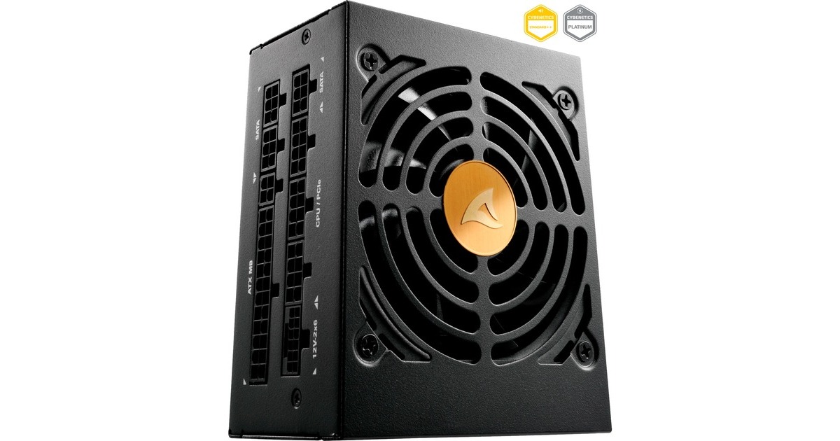

SFX 850w, silenzioso fino ai 600w (compatibilmente col formato SFX), prezzo onesto per quel taglio ed efficienza, qualità costruttiva più che buona (OEM Sirtec).
Detto che 850w non ti serviranno mai a nulla in un case da 18L, tuttavia il 750w costa 10€ in meno. Tanto vale.
ATX 3.1 quindi connettore 16pin ed escursione a carichi istantanei testata.
