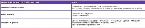

Ora la mia decisione e quella di passare alla fibra ottica spendendo non + di 30 euro al mese, TISCALI, nel mio armadio..... mi propone questo:
344799

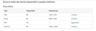

questo e quello che riesco a ispezionare tramite il sito fibermap.it:
344800
Al mio indirizzo il dettaglio della VDSL e a 100m/20M non capisco perche l'offerta di tisacli e a 200m, l'offerta sottoscrivibile sembrerebbe
una EVdsl, perchè e come avere la linea piu performante se la Evdsl e pubblicizzata sul sito della tim a 160m.
La tisacli che mi propongono.... Vdsl, non va piu di 100 mega, dopotutto se resto a tiscali non pago spese di trasloco e altre fesserie.
Vorrei se possibile sapere come stabilità e velocità, quale conviene...

Vai in dettagli e vedi a quale distanza sei dalla cabina, le varie offerte dipendono dal contratto che i vari operatori stipulano con Tim dato che nella maggior parte dei casi si appoggiano alle sue infrastrutture.
sono a 136 metri, pero non dalla cabina, dalla centrale, una fttc Vula NON EVdsl ma Vdsl tiscali a 27 euro al mese.....
Credo vada ok, però resta il fatto che migrando su un altro provider potrei avere sorprese, e non c'è il tanto... a meno
di 27 euro con i provaider piu commerciali non ci sono....
Se sei collegato direttamente alla centrale e non ad una cabina, allora potresti avere problemi, perché i collegamenti in centrale ( rete rigida )sono limitati al profilo fttc più basso.
Potresti non avere mai non solo i 200 mega massimi ma nemmeno i 100.

A te interessa solo la distanza dal cabinet, perchè in fttc il segnale in fibra ottica arriva fino a li e poi prosegue su cavo telefonico fino alla tua abitazione.
Le prestazioni reali dipendono dalla qualità del collegamento dal cabinet fino alla tua abitazione e dalle condizione dei collegamenti nel tuo appartmento.
