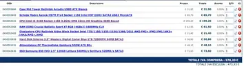

Purtroppo il budget è bassino per inserire un ssd subito senza compromettere la potenza.
Io andrei su questa:
Avresti comunque un quad-core decente per programmare con tranquillità ed una vga dedicata per montare video.
A quel punto in futuro puoi tranquillamente fare un pochino di overclock per dargli più potenza oppure potenziare la vga.
Chiaramente intel sarebbe meglio, però un i5 base viene 200€ solo questo quindi con i 300€ rimanenti non si va molto lontano...
Eventualmente se vuoi un case più compatto puoi guardare il cooler master n200 che è perfettamente compatibile con le altre componenti che ti ho inserito

Pensadoci, se fai montaggi video molto semplici, l'integrata al processore intel per ora potrebbe tranquillamente bastarti e con l'aumento di budget riusciresti a metterci un ssd.
Ecco:
(Il discorso del case di prima vale anche qua. Se lo vuoi più piccolo puoi tranquillamente mettere il cooler master n200)
Ti ho messo un i5 base ed un alimentatore maggiorato nel caso ci voglia mettere una scheda video dedicata seria (con i 70€ rimanenti non ci metti nulla di decente a mio avviso quindi aspetteri di poterci spendere almeno 100-150€ per averne una decente da non cambiare dopo 1 anno). Eventualmente se vuoi sfruttare i 150€ in più, puoi mettere l'i5-4570 o 4690 per potenziarlo.
Ecco:
Visualizza allegato 159227
