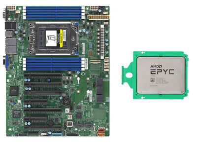

lascia perdere threadripper e buttati sugli epyc, ormai se ne trovano di server dismessi o puoi prendere roba ricondizionata e assemblarlo, guarda questo da aliexpress
Ho preso in cosiderazione anche gli Epyc ma le schede madri, da quello che ho visto, sforano il budget. Oltre a ciò, prendendo un Epyc più vecchiotto rispetto alal serie 9000, dovrei cambiare ram con le DDR4. Purtroppo devo fare un pò i conti della serva e cercare di ottimizzare il tutto. La workstation la pagherò io ma saranno comunque soldi che rientreranno, non subito, ma li recupererò.

appunto, ho appena visto delle combo su ebay con epyc + mobo, che selezionando la 7742 (64 core 128 thread), resti sono i 2000€ per la combo, devi aggiungerci solo le RAM ECC
Ho visto i componenti in vendita sulla baia. Non so, a pelle non mi sento sicuro di quelle offerte. Oltre a ciò prenderei dei componenti già un po' datati. Concordo che si tratta sempre di CPU di alto livello però preferirei restare su qualcosa di più recente. Ah, cosa importante, dovrei affrontare la spesa in unica soluzione mentre acquistando su Amazon potrei dilazionare i costi... che non è poco di questi tempi.
sono pezzi che vengono da macchine dismesse e che possono stare accessi anni a lavorare, ci sono xeon del 2012 che ancora girano senza problemi, @Kelion aveva il link di qualche rivenditore tedesco che vende direttamente workastation e rack ricondizionati, avevo salvato il link ma non lo trovo
Ho visto ma, purtroppo, su Amazon non trovo combinazioni simili e non posso affrontare la spesa tutta in una volta, o meglio, preferirei evitare.
