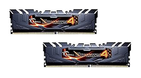

- due moduli ram DDR4 veloci (3000 o piu') da 4Gb, in coppia, in modo da sfruttare il dual channel e dargli un boost di velocita' aggiuntivo
http://www.taocomputer.eu/shop2007/scheda.asp?id=33095
