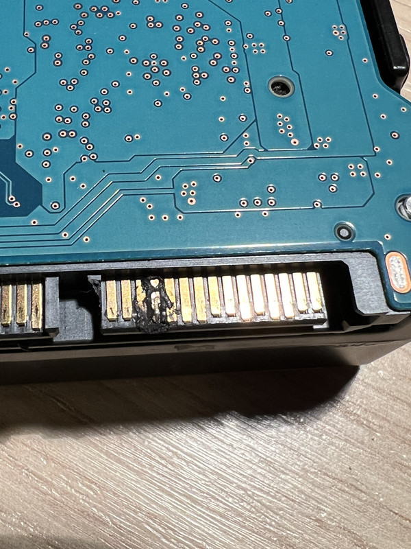

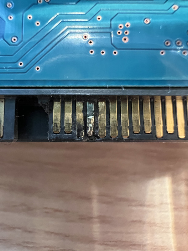

Ciao,
Ho fatto un casino collegando il connettore di alimentazione dell' HDD e l'ho parzialmente bruciato.
L'HDD funziona ancora; mi sono reso conto solo un po dopo che si era bruciato. Ho infilato meglio il cavo ed è partito.
E' sicuro provare a sistemare il connettore rimuovendo la plastica bruciata?
Oppure è possibile sostituirlo? In questo caso come funziona? Devo cambiare tutta la logic board ed è specifica per ogni HDD? E' un Toshiba N300 6tb
Grazie
Prova prima a pulire il connettore con una gomma per cancellare per penna. Sembra ci sia plastica bruciata e non sia effettivamente danneggiato seriamente. Probabilmente scintillava per falso contatto e si è riscaldato. Oppure hai un alimentatore cinese da 4 soldi con fili sottili...
Ti è andata bene che la 12V si è scaricata sul pin di ground (il quarto e poi quinto, sesto e altri) invece che sui pin della 3,3V (i primi 3). Forse quei 3pin non sono neanche più utilizzati...
E' plastica per cui scalda con un phon e prova a grattare. Verifica anche i contatti del cavo di alimentazione.
Visto che la chiave del connettore è rotta segna con un pennarello o del nastro il verso della connessione tra cavo e presa.
Allora, è successo per una mia cazzata. Ho avuto dei problemi con l'ssd e per fare una prova ne ho collegato un altro al posto dell'HDD.
Rimettendo tutto a posto ho ricollegato il cavo convinto che il psu fosse spento e invece non lo era...
Tra l'altro è pure in una posizione scomoda e sul momento non ho visto nulla. Il pc non partiva ein quel momento si è bruciato, poi ho rimesso meglio il cavo ed è partito. Più avanti sentendo puzza di bruciato ho staccato tutto e visto il danno.
Il psu è un EVGA T2 da 850W con cavi single sleeved della evga.
Per il cavo non ho problemi perchè dovrei averne degli altri single sleeved o al peggio uso quelli di origine; anche li è fuso.
Dopo provo a pulirlo bene. Finchè c'è un po' di plastica che separa i vari pin dovrebbe funzionare senza problemi, giusto?
Sì certo ma anche non necessariamente. I pin sono raggruppati 3 a 3 per cui se anche 2 dello stesso gruppo andassero in conduzione non sarebbe un problema ma per avere una situazione del genere lo devi masticare quel connettore.
Meglio i cavi originali.
Penso vada bene. Controlla se riscontri anomalie nel funzionamento del disco e sei a posto
