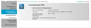

Salve a tutti, sono decisamente un principiante in ambito di connessione internet e dunque mi rivolgo a voi.
SCUSATE PER GLI ACCENTI MA HO ACQUISTATO UNA TASTIERA UK (VORTEX POK3R) E DEVO ANCORA IMPARARE AD USARLA.
Ho ormai da quasi 2 anni un abonamento a fastweb da "20" mb (qua non so se sono mb o b, se ho capito bene c'e una distinzione tra la velocita' che viene fornita e la velocita' con cui si download/upload file etc.).
Allora la mia domanda e', e' normale che in download ottengo un massimo di 0.880kb/s?
GRAZIE IN ANTICIPO.
SPEEDTEST EFFETTUATO CON SOLAMENTE IL MIO PC ACCESSO E CONNESO, I 3 TEELFONI DI CASA E L'ALTRO PC ERANO SPENTI/DISCONNESSI(solitamente dw stavo sui 6 massimo e up 0.5, oggi sara' la mia giornata al top)
FOTO DENTRO ROUTER

Non hai una connessione da 20 Mb in donwload perchè non esiste e non è mai esistita. Anche in Italia le connessioni ad internet sono sempre Fino A e si misurano in kbit, mbit, gigabit etc.. e non in kbyte, mbyte etc... Tu al momento ha una connessione in ADSL/ADSL2+ che Può arrivare Fino a 20 mbit o Mb (non mbyte) in download e Fino a 1 mbit o Mb in upload. La velocità dipende da vari fattori. Ad es. la distanza tra la centrale e casa tua e le condizioni del tuo impianto telefonico. Peccato che non hai postato le tastitiche della tua linea presenti nella pagina di configurazione del tuo modem/router.
Con 6,9 mbit in download puoi scaricare Fino a 862 kbyte o KB (non kilobit).
Per ricavare i kbyte oppure i mbyte etc.. dai kbit oppure dai mbit etc.. basta che prendi il valore che vedi nello speedtest e lo dividi per 8.
1 byte= 8 bit
Es. se lo speedtest segna 14 mbit, fai 14/8= 1,75 mbyte.
Per scaricare ad una velocità di 20 mbyte sullo speedtest la velocità in download dev' essere di almeno 160 mbit (non mbyte) in download.
Invece: mbps vuol dire mbit al secondo scritti anche mbit/s. Stessa cosa vale per i kbps etc..
Spero che con Fastweb tu non sia in Wholesale perchè in tal caso è uno dei peggiori operatori che ci siano ed è da evitare. In Wholesale vuol dire che per l' ADSL/ADSL2+ Fastweb noleggia la linea telefonica e l' infrastruttura di TIM.
