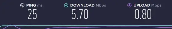

E' da un po' di tempo che la velocità della mia connessione si è dimezzata, di solito avevo 14/15mb di download e adesso se va bene vado a 7mb. Ho chiamato telecom ma mi hanno detto che non c'è nessun problema. Ho un router netgear DGN2200, entrando nelle impostazione si vede che la connessione è come dovrebbe essere
poi però quando scarico su steam va a circa 700kbs e quando faccio lo speedtest va così
Sono connesso via ethernet.
Ho provato ad usare pure il router telecom ed è la stessa cosa, sapete aiutarmi? Grazie
Saturazione ADSL. Non hai a disposizione tecnologie migliori? FTTC / FTTH / FWA?
