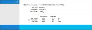

ho questi valori di linea:
ho notato anche che l'snr a varia spesso tra 15.4 e 16 db non so se è normale... gli altri valori invece sono stabili

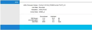

Edit: screenshot
snr si abbassa a 12db e ritorna dopo 2 sec a 16db, stranamente adesso si è abbassato anche l'snr dell'upload per poi tornare normale, cosa che prima non faceva :muro: :grrrr:
Edit2: non so se centra qualcosa oppure è stata una coincidenza... ma all'arrivo di una chiamata al telefono, nel momento in cui il telefono è squillato l'snr è sceso a 11db
