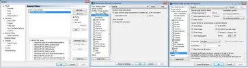

si quello gia l'ho fatto, ho aggiunto solo ffdshow AUDIO (non video ;) ) decoder solo che continua imperterrito...la spunta da disabilitare l'icon tray non lho messa...ma non penso dipenda da quello
EDIT: guarda secondo me non carica i filtri ffdshow e come seconda scelta va a caricare i lav: ho provato a mettere nella schermata dei filtri da utilizzare i lav e ho spuntato bloc, ora nn li carica piu ma neache ffdshow carica pero ....

Queste sono le impostazioni che ho messo

apri ffdshow audio decoder e dalla lista dei formati seleziona il decoder libavcodec per ac3, mp2, mp3
poi apri Lav audio decoder e dalla lista dei formati leva il flag dai formati ac3 , mp2 mp3 etc...
penso di aver capito quale sia il problema: se a resample metto 96k allora in output nn posso spuntare AC3(S7PDIF encode mode) altrimenti non carica i filtri, anche se ad esempio spunto l opzione durante una canzone l'audio si sente meglio ma quando passa a quella successiva non vengono piu caricati i filtri, è normale che le due opzioni entrino ''in conflitto'' ?
a resample metti pure 48k , i filtri te li carica se attivato il pass throug verso un ricevitore digitale 5.1 estrno con cavo toslink

allora devi impostare nel output di ffdshow la codifica ac3 , dts, e dolby, cose che hai già fatto
