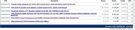

koko.webpfino a qui è ok poi non rientro più nel budget:rolleyes:
dal sito dove vorrei comprare il case che mi hai messo costa circa 120€ in più ci dovrei aggiungere il dissipatore che sull'amazzone l'ho trovato per 50€... purtroppo non rientro nel budget:cav:
come dissipatore che ne pensate del 412s? che sempre sull' amazzone costa la metà rispetto la macho
per le ram non ho preso quelle di Cerruto che le ho trovate a meno e credo che siano ugualmente valide.. correggetemi se sbaglio e grazie dell'aiuto

il dissi credo di dover essere obbligato a prenderlo dato che faccio overclock l'fx8320 lo vorrei portare al livello dell' 8350 o un pelino in più 4.2-4.3, dato che poi il dissipatore è molto voluminoso non sono sicuro che entri nel case...
riguardo la scheda grafica secondo me gtx 760 vs hd 7950 /7870 vince la gtx dato che non sono interessato ai bundle... poi ditemi voi :D
il problema ora è il case se lascio la gtx 760 e metto il 412s + masterizzatore (15€) sono a circa 650€ mi restano 50-60€ di case che deve ospitare il 412s e la 760, qualche idea?:grat:

l'Asrock pro4 mi sa che non esiste:lol: forse intendevi la extereme 4? se intendevi la extreme 4, credo che sia migliore la 970a ud3 della GA per [FONT=arial, sans-serif]le 8+2 [/FONT][FONT=Arial, Tahoma, sans-serif]power phase contro le 4+1 della asrock (credo che influiscano sulla stabilit dell' overclok)[/FONT]:look: corregetemi sempre se sbaglio

comunque tra asrock 970 pro 3 vs asrock 970 extreme 4 vs ga 970a ud3
non conviene sempre la gigabyte dato che devo occare l'fx 8320 è l'unica ad avere 8+2[FONT=arial, sans-serif] [/FONT]power phase contro le 4+1 delle asrock?
