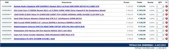

Ciao,
anche se non hai specificato che software utilizzeresti, si può tranquillamente upgradare ai nuovi 2011-3 con ram ddr4 stando nel budget.
Ecco qua:
Se noti manca la scheda video. Infatti io ti consiglierei di passare ad una amd firepro W5000 che è una scheda eccellente e ci stai tranquillamente.
L'unica cosa da verificare è che sia effettivamente compatibile con i software che volevi usare.
Ecco qua:
Visualizza allegato 130039
La scheda è questa: Sapphire Amd Firepro W5000 Dvi 2Gb Gddr5 Pci-ex16 2xdl-dvi Retail: Amazon.it: Informatica
te la metto da amazon perchè su e-key non è disponibile.

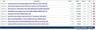

allora io direi che come base si potrebbe andare sulla soluzione in allegato.
per la vga poi segui il consiglio di lordnignt

La mobo che ti avevo messo (gigabyte ga-h97-d3h) è migliore di quella asus. Se però non ci arrivi io andrei sulla asrock h97 pro4 che, a mio avviso, rimane comunque superiore alla h97 plus.
La ram kingston non è da buttare (comunque tu ne hai messi solo 8gbm io te ne avevo messi 16), ma sicuramente c'è di meglio. Stessa cosa per l'ssd. Io ti avevo messo un m550 che è nettamente superiore, ma se costa troppo vai su un m500 o un mx100 oppure un samsung 840 evo.
Inoltre io ti avevo messo un dissipatore cpu ottimo, vedi magari di aggiungerne comunque uno tipo il raijintek aidos o themis che costano meno del 412s ma comunque lavorano meglio di quello stock.
