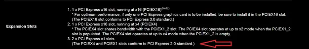

Il secondo slot lungo, va a x4 solo le lo slot x1_2 e' vuoto
1 x PCI Express x16 slot, running at x4 (PCIEX4)
* The PCIEX4 slot shares bandwidth with the PCIEX1_2 slot. The PCIEX4 slot operates at up to x2 mode when the PCIEX1_2 slot is populated. The PCIEX4 slot operates at up to x4 mode when the PCIEX1_2 is empty.
Il chipset b450 genera linee gen2.
Che tu lo metta nel secondo slot m.2 (gen3 x2) o tramite adattatore nel secondo slot pci-ex x16 (gen2 x4) il risultato è il medesimo.

Allora, ho controllato bene il manuale. Essenzialmente, lo slot PCIEX4 condivide il bandwidth con lo slot PCIEX1_2, che non è né lo slot della GPU né quello degli NVME o altro, è lo slot PCI Express X1 piccolo che si trova sotto, non utilizzato e non credo che verrà utilizzato onestamente. Quindi dato che sul secondo PCI Express slot x16 che gira a x4 non sta alcun conflitto di banda, tecnicamente funziona a x4 un adattatore NVME?
Certo ma, come ti ripeto, essendo collegato al chipset è gen2.
Pci-ex x4 gen2 sono circa 1.8GB/s.
