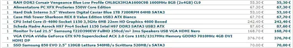

Sono riuscito a collegare senza problemi il cavo dati sata alla scheda madre, il problema è che il cavo di alimentazione sata non ha nessun connettore libero che posso collegare al masterizzatore.
Cosa devo fare?
Grazie in anticipo

Scusa un attimo ma che alimentatore hai?
Quanti HDD hai collegati?

Cavoli ma allora è impossibile che tu non abbia un cavo per l'alimentazione Sata disponibile.
L'XFX 550 ha 3 cavi con tre connettori Sata ciascuno,
metti anche nella peggiore delle ipotesi di aver utilizzato due cavi per alimentare l'HDD e l'SSD
(cosa che solitamente si fa con un cavo solo utilizzando 2 connettori presenti sullo stesso cavo)
ne dovresti avere comunque ancora uno libero (come minimo)
quasi sicuramente ancora due cavi liberi con ben 3 connettori sata ciascuno.
Guarda bene nel case e controlla se presente l'eventuale matassa di cavi inutilizzati...
ci deve essere per forza almeno ancora un cavo per alimentazione sata!!!

Ho solo ora notato che c' è un connettore libero solo che è troppo lontano per poterlo collegare.
Sai se estite qualche "prolunga" o qualcosa del genere per farlo arrivare fino al masterizzatore?

MA NO!!!
OK le prolunghe esistono ma se è vero che tu hai come alimentatore un XFX PRO550
di cavsi per alimentare HDD, SSD e masterizzatori ne dovresti avere disponibili BEN 3.
DUE cavi lunghi circa 75-80cm con 3 connettori sata ciascuno e
UN cavo lungo circa 60-63cm anche lui con 3 connettori sata.
Cerca bene ci deve essere un cavo libero!!
Nel caso fossero stati utilizzati i due lunghi per l'HDD e l'SSD
scambiane uno con quello più corto e quello lungo lo utilizzi per il masterizzatore.
Ciauz

Finalmente li ho trovati!
E-key aveva creato un intero ammasso di cavi inutilizzati e li aveva legati con delle fascette e nascosti sotto l' hard disk, per questo non li trovavo.
E' stata un' impresa cacciarli da lì ma ci sono riuscito
Grazie ancora per avere risposto a tutte le mie domande
