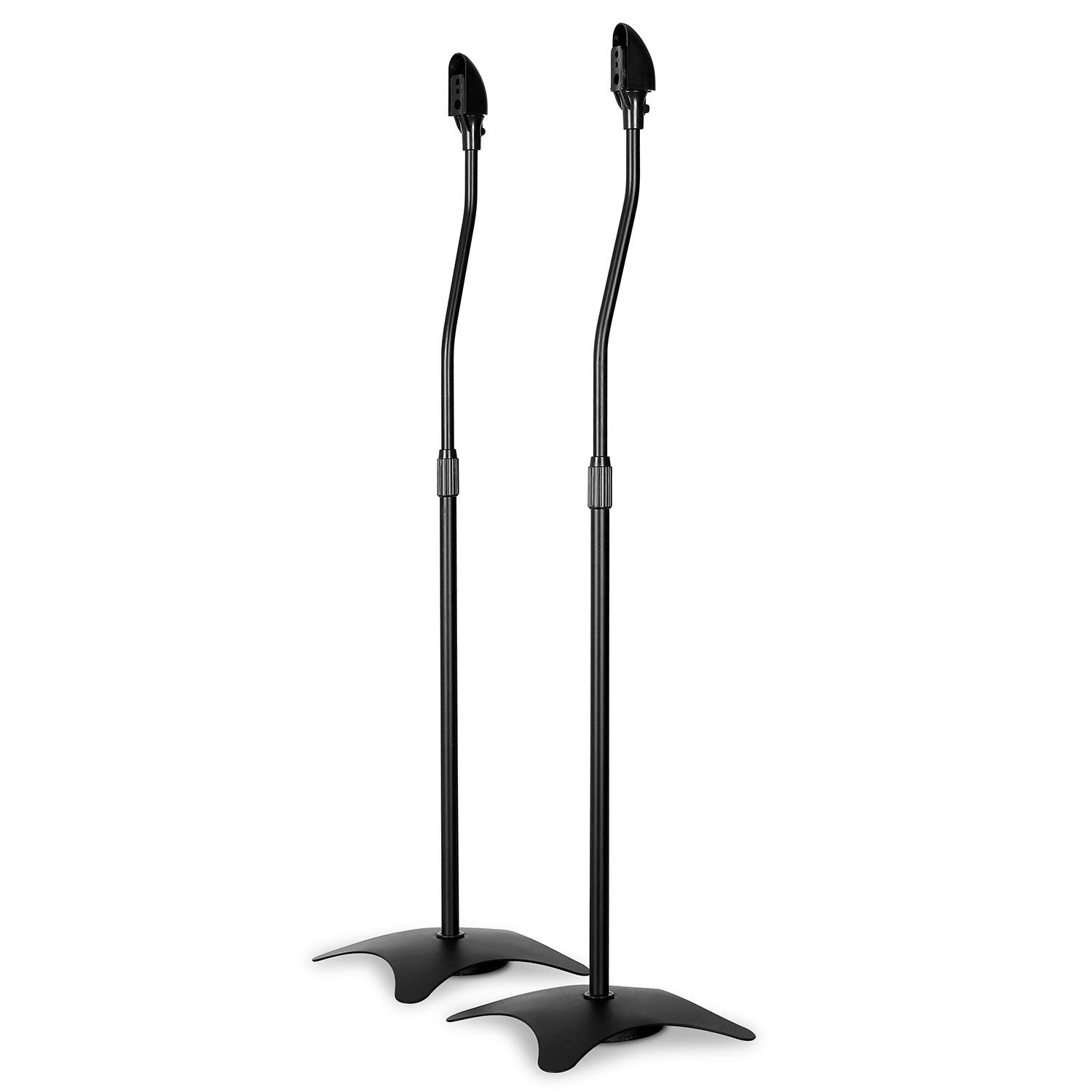

ti linko anche un'immagine di due aste della Auna, fanno anche arredamento..e ce ne sono di più piccole...

alla fine sei veramente ad un passo dall'avere almeno un impiantino godibile per il 5.1.. è solo il problema dei satelliti posteriori..ma quello puoi risolverlo portando la tua consorte a cena (1....2....3..1000 volte :asd:) per nascondere il lavoro fatto:D credimi lascia perdere la soundbar:brindiamo:

ottima idea quella di usare delle astine mobili da nascondere dietro la tenda per i satelliti, ma risulterebbe difficile farlo per tutti e 5 i satelliti, di conseguenza dovrei sempre mettere dei satelliti sulla veletta a cornicione.

ottima idea quella di usare delle astine mobili da nascondere dietro la tenda per i satelliti, ma risulterebbe difficile farlo A)per tutti e 5 i satelliti, di conseguenza dovrei sempre mettere dei satelliti sulla veletta a cornicione.
