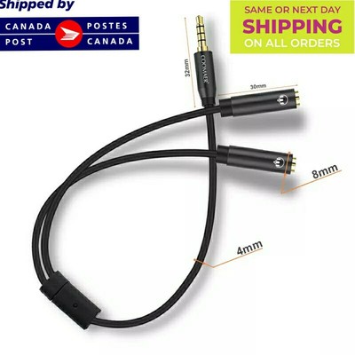

MENTALREY del gruppo suggerisce l'acquisto di questo cavo:
Allegati
    70.4 KB · Visualizzazioni: 6
    70.4 KB · Visualizzazioni: 9
