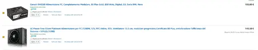

Ciao a tutti, una domanda forse stupida ma alla quale non ho trovato una risposta chiara sul forum... posseggo un Rm750i al quale devo collegare una 2080S Aorus dotata di 8+8 pin. L'alimentatore però ha libero solo un 8 pin... posso utilizzare un cavo che si collega all'alimentatore tramite 8 pin e alla scheda video con 2x 6+2 pin o sarà sotto alimentata?
l'alimentatore é questo con indicato le uscite che sono ancora disponibili.
Grazie a chi mi risponderà
