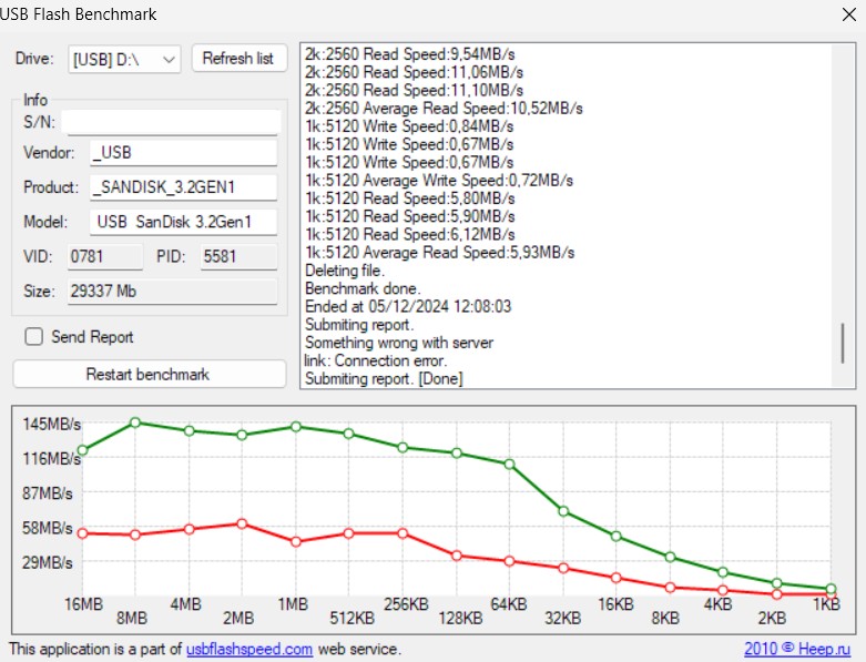

Ho acquistato due chiavette SanDisk Utra USB 3.0 da 32GB.

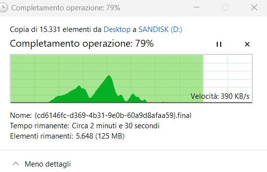

Mi sono accorto che, dovendo trasferire circa 1GB di file dal computer (si tratta di una cartella di Firefox portable) il trasferimento ha iniziato abbastanza velocemente ma poi, verso la fine, sempre più lento.
Riporto i dati di benchmark:
È normale questo comportamento o le pendrive sono scadenti?
c'entra se sono molti file ma piccoli, succede purtroppo, vero che dipende da chiavetta a chiavetta, ma tant'è che quando dovrò sostituire le chiavette che già ho prenderò solo nvme portatili con relativo guscio (senza cavo, ma porta usb diretta come le vere chiavette)

sposta tutto fuori a quelle chiavette
fai le chiavette con formattazione lenta e completa con stesso file system che ha ora
rimozione sicura e aspetta 5 minuti che si raffreddi
rimetti i dati dentro e oltre a vedere se ti riappare quel messaggio vedi come va come velocità (non dovrebbe cambiare, ma il messaggio dovrebbe sparire definitivamente)
