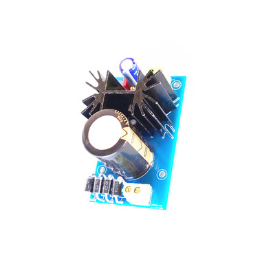

Magari c'è questo in kit dal cinese di turno e con componenti decenti:
L'integrato regolatore è sostituibile con altri equivalenti. Da prendere in versione migliorata contattando il tizio e che costa un pò in più. Trovi i particolari in descrizione. L'integrato LT1083 è fuori produzione e quindi è usato ma fa costare meno il tutto e non è un male.
