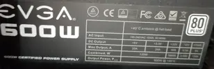

Cosa posso alimentare con questo PSU?
Ora monto 11400f, 1080ti e 2*16DDR4
Posso passare ad una 2080ti o 3070 / 3070ti?
Senza aver problemi di alimentazione??
Allego spec del mio PSU attuale.
Grazie a tutti per le risposte.

l' alimentatore che hwi non è malissimo ma manco un modello buonissimo e comunque oggi non ha senso prendere quel tipo di schede video quando sono uscite le rtx 4000

Per fare un buon salto possedendo una GTX1080ti ci vuole una RTX4070. Altrimenti io terrei la GTX1080ti: non hai accesso al ray tracing e al DLSS, ma a livello di prestazioni pure in FHD si difende ancora più che bene. Una 3060ti, ad esempio, mediamente è solo un 20-25% più veloce in rastering (e tra l'altro ha meno memoria...).
Venendo all'alimentatore, non andrei oltre a scheda video con 200\220 watt di power limit, cosiderando anche che si tratta di un alimentatore di fascia bassa con alcuni anni sulle spalle. Quindi al massimo ci metterei una 3070\4070. Con la GTX1080ti sei già al limite, soprattutto se è un modello custom con power limit più alto del normale (che scheda video è esattamente?).
Io valuterei una sostituzione.
