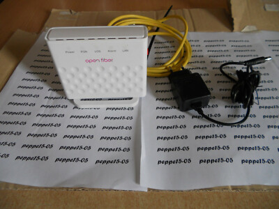

A casa io ho Fastweb (OpenFiber) FTTH con FastGate(quello nero rettangolare). Volevo cambiare il modem con un Fritz 4060AX.
Avrei però bisogno di una mano sulla scelta dell'ONT e vari convertitori.
Fastweb mi ha installato la connessione con direttamente questo cavo connesso al Modem: https://amzn.to/3FHrXGz , quindi senza ONT. Cosa devo prendere per convertire correttamente da Fibra a ETH?
In un Tp-Link Mc220L il cavo che ho io non entrerebbe... e non trovo il giusto connettore per trasformare quel cavo li in SFP.
Invece il TP-Link MC200CM potrebbe andar bene? Non capisco bene perchè dalle foto sembra abbia 2 entrate quando il mio è un solo cavo...
