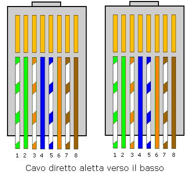

Ho steso un cavo Gigabit di circa 30m Cat6e,solo che va a 100Mbit,preciso che l'ho crimpato io
Seguendo questo schema
http://www.pubblimar.it/img/dritto.jpg
Niente non c'è verso di farlo riconoscere gigabit ma va solo 100mbps,preciso che l'ho fatto passare assieme il cavo telefonico in una canalina
Avete suggerimenti??

Probabilmente ho sbagliato a crimpare il cavo o c'è qualche interferenza
Perchè ho provato a crimpare un pezzetto di cavo a parte,e lo riconosce come Gigabit,spero che non sia il doppino del telefono che fa interferenza e quindi riduce la velocità in automatico...

Essendo il cavo CAT6 dubito fortemente che il doppino del telefono influenzi questo cavo , hai usato connettori schermati o meno ? Io se fossi in te userei un tester per cavi di rete ( su ebay li trovi a poco prezzo ) perché secondo me qualche filo del cavo non si è crimpato correttamente

Grazie a tutti
Ho ricrimpato il cavo con lo schema EIA568B,invece di EIA568A e funziona alla grande,evidentemente od ho sbagliato a crimpare il cavo o con il metodo A non funziona il Gigabit
