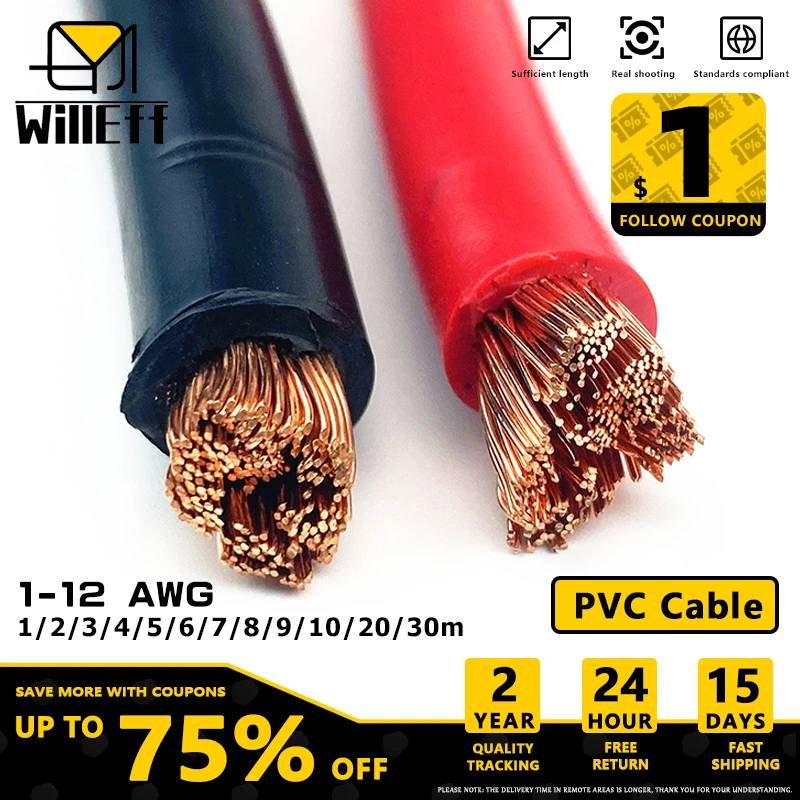

Ciao :)
sto valutando l'acquisto di questo cavo elettrico, ma onestamente preferirei alternative che si trovano in commercio in negozi italiani...tuttavia non vorrei comprare prodotti in negozi italiani che provengono comunque dalla cina, il beneficio ci sarebbe se fosse di marca e certificato, ma su un sito molto popolare e che io visito sempre per questo genere di acquisti non ho trovato un cavo elettrico da 12awg come questo:
ora 12AWG sono forse eccessivi per l'uso che devo farne, massimo 9ampere in CC, potrebbe andare bene un cavo come questo ?
userei solamente il blu e il marrone, sono cavi da 1.5mm2 quindi ogni cavo è da circa 15 awg e dovrebbe essere più che sufficiente:
